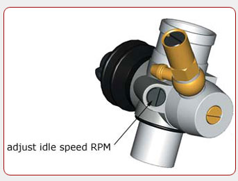

haber tienes que apretar el tornillo de ralenti ,te pongo imegen para que sepas cual es
el tornillo señalado es el que tienes que apretar ,con girar lo justo lo regulas y dejas de tener problemas con el calado de tu motor

para que no se cierre totalmente el carburador existe la aguja de ralenti ,el enbrague por muy mal que este no te apaga el motor ,ya que liberara una vez caigan las vueltas del motor
