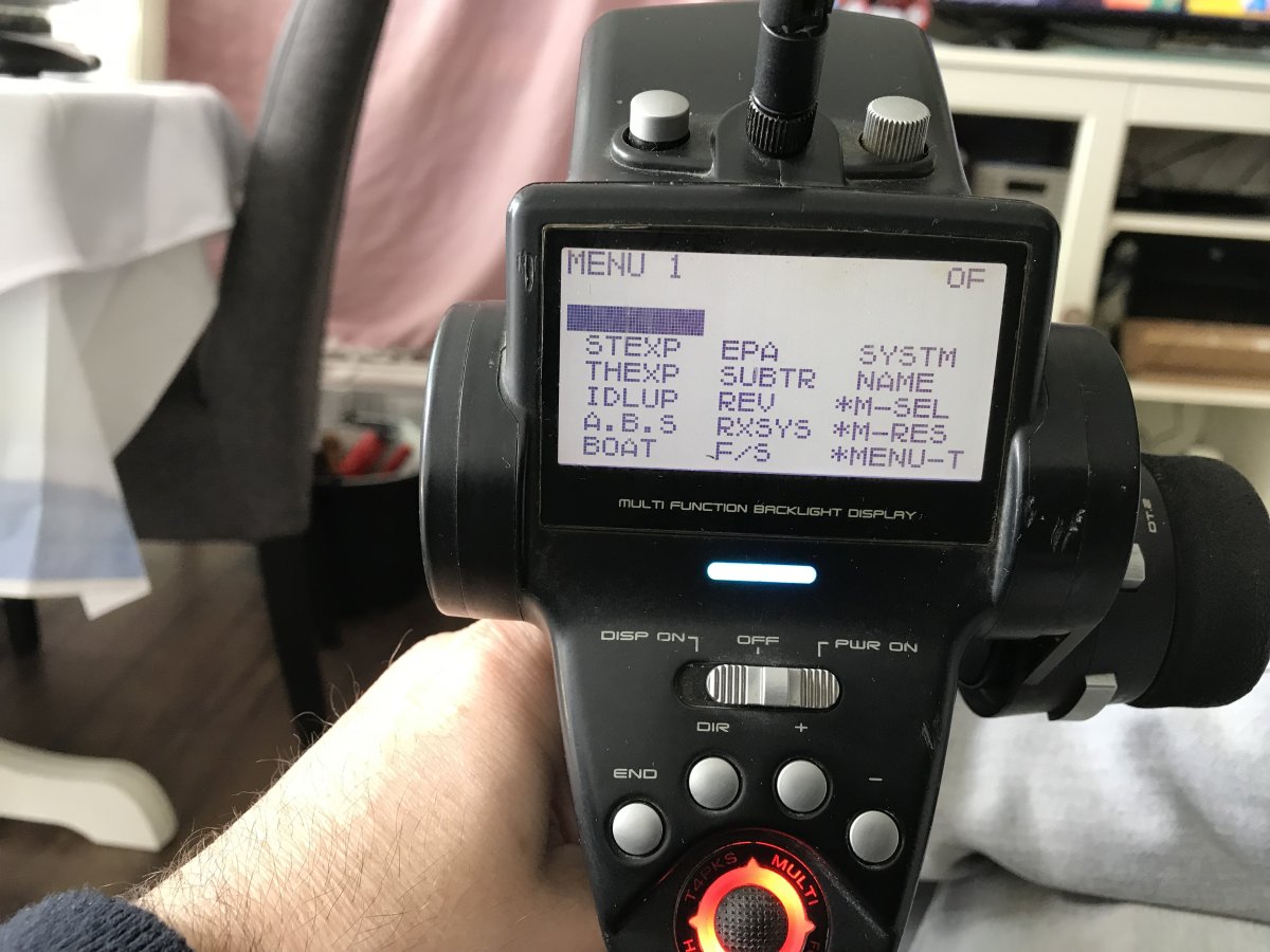

Mejor paso a paso, como bien dices tienes muchas opciones que quizás no necesitas.
Ahora necesitas :
Th trim: para ajustar acelerador y freno
St trim: para centrar servo dirección.
También debes ajustar los EPA de gas/freno y dirección.
Los EPA sirven para decirle al servo cuando debe parar. Por ejemplo al girar la dirección, cuando las ruedas llegan al final de su recorrido el servo debe parar de empujar.

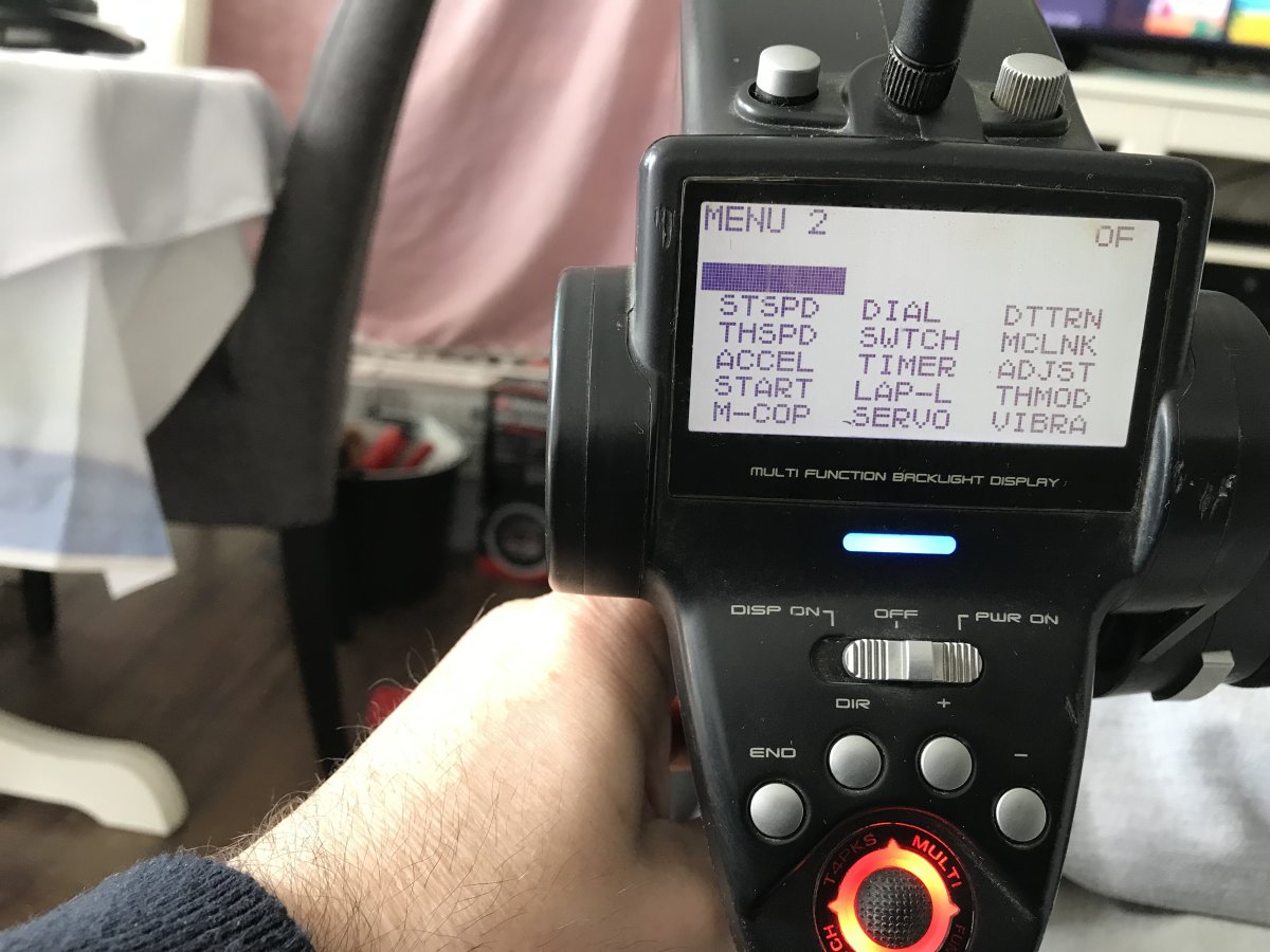

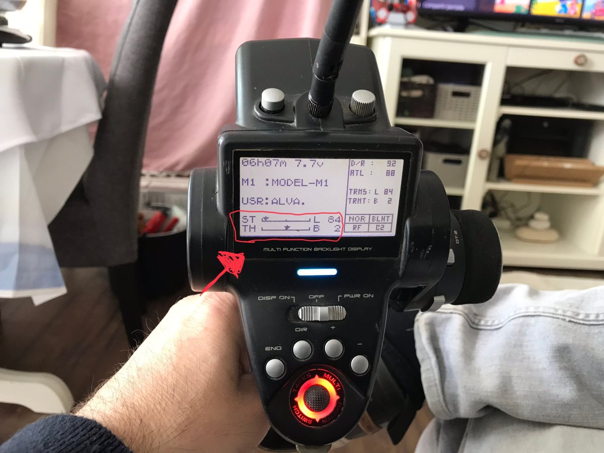

acabo de localizar en la pantalla principal de la emisora el TH y el ST. Ahora cómo accedo a ellos? Te paso fotos también de los dos menús que me aparecen pulsando el joystick central.

Mirate el manual porque habitualmente muchas emisoras tienen botones para ajustar los trim desde boton. Sin tener que usar menús.
Esta futaba no la he visto usado nunca. Ves probando

Ya he solucionado el problema de la dirección con el Trim de dirección pero no consigo que el coche frene. Los eléctricos usan freno motor? Freno de disco que no encuentro por ningún lado? Tiene marcha atrás para frenar?. Estoy bastante perdido.
