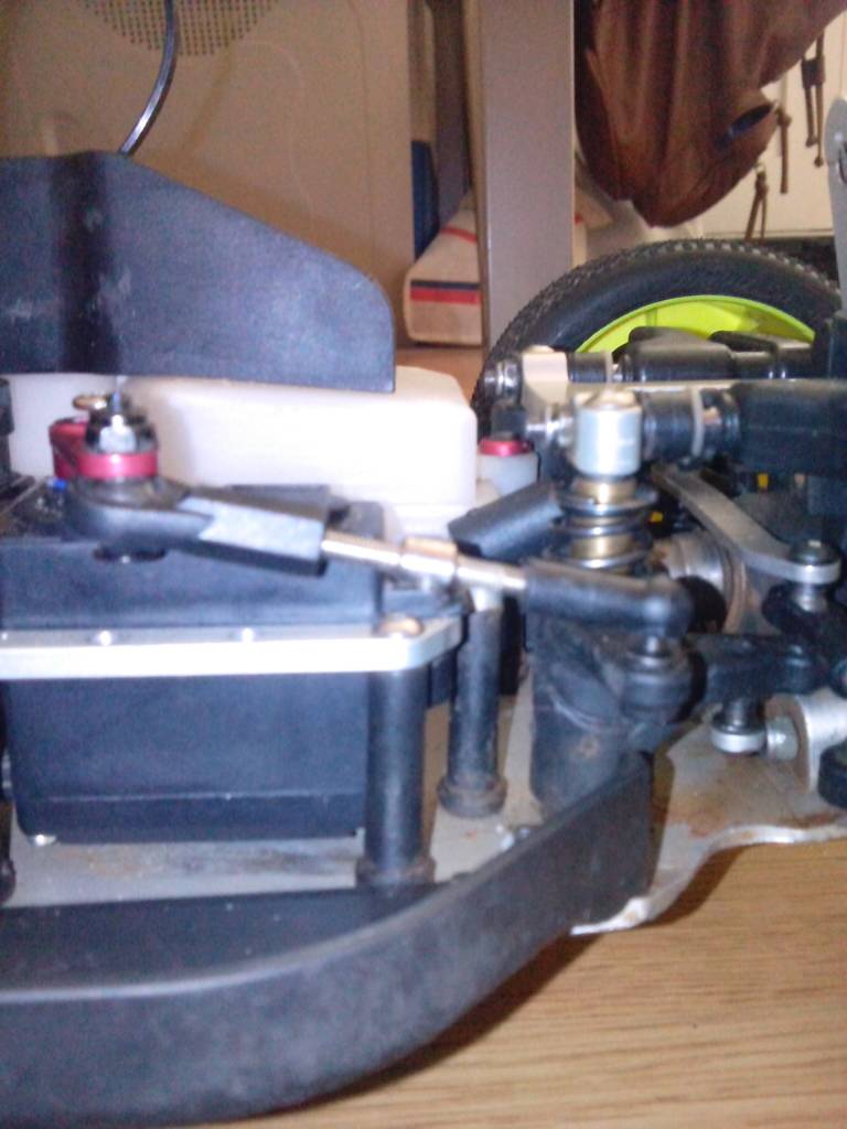

Muy buenas..estoy montado la electrónica del bergonzoni y el brazo que va del horn a la dirección esta un poco inclinado....
Tengo las 2 roscas de ese brazo a tope para conseguir que el horn quede lo mas derecho posible....
Que hariais ustedes??
Tambien esta inclinado...

Parece que el servo es muy alto
Comprueba si asi puede hacer bien su funcion, y si no revisa el manual, algo tienes mal montado.

El servo esta montado por la parte de arriba con sus almohadillas de goma...
Lo que no he probado es desmontar la bandeja portaservos y hacer la instalación por abajo...

Dios miooo eso que es?.. el.servo asi te dura media hora...
eso no puede estar bien montado. Lo mas recto que puedas y lo mas al frente, alguien que tenga ese coche te heche una manilla con foto... yo de ti asi no rodaria. Un saludo

Ya se lo que es xd...
El salva siervos esta al revés..
El muelle va abajo..

He montado el salvaservos con el muelle abajo...
He descargado el manual del coche y así esta bien...tal como estaba..

Levanta el brazo con unas arandelas conicas justo al lado contrario donde tienes el horn y tambien cambiando el horn x uno mas bajo ganarias algo tambien (los de hudy son muy bajitos)

Yo de primeras intentaría nivelarlo, lo mas fácil es subir con arandelas la parte que se une al salvaservo, si lo haces al revés podrías rozar con la tapa del servo. De todas formas lo mejor sera que alguien que tenga este coche ponga una foto o te oriente

asegurate con el manual que este todo bien montado porque es extraño que de serie quede asi. parece que la bandeja de radio es muy gorda ¿es la original?, Yo sino intentaria montar el servo por debajo pero asi no lo puedes dejar.

Quedo arreglado el tema con una arandela cónica..

Viendo la foto no estara mal montado el salvaservo??el muele va abajo almenos en mi hyper
