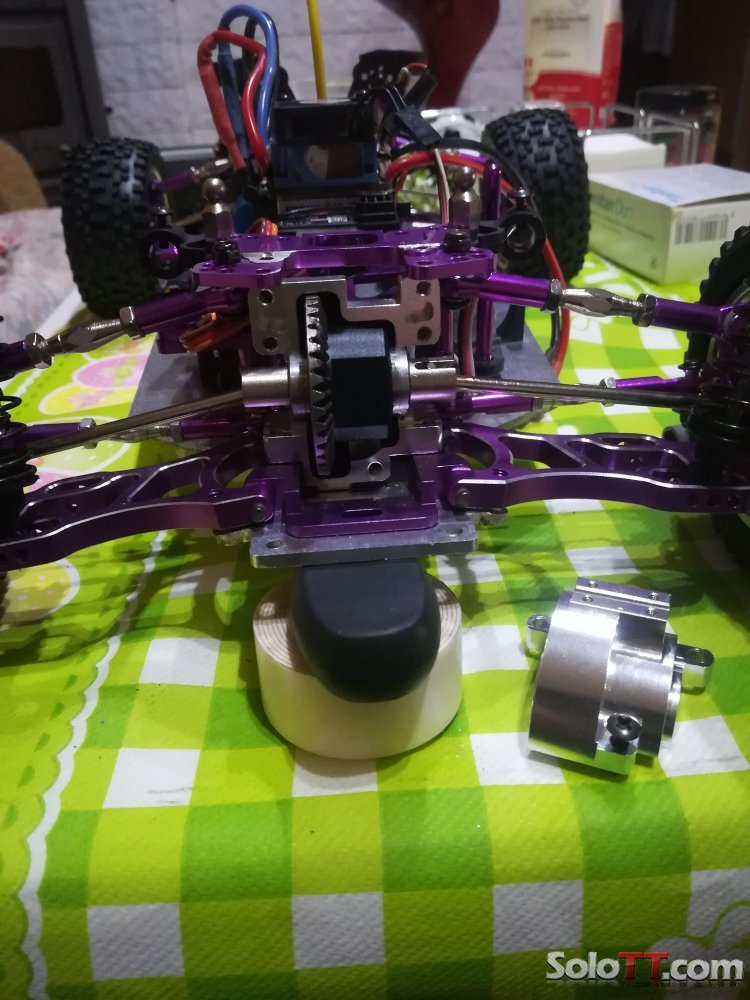

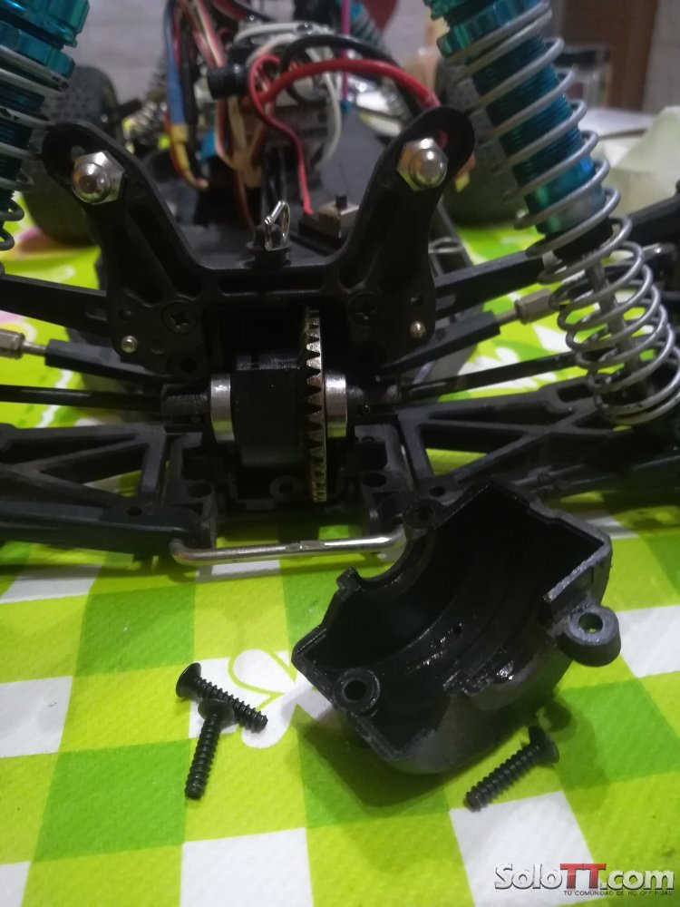

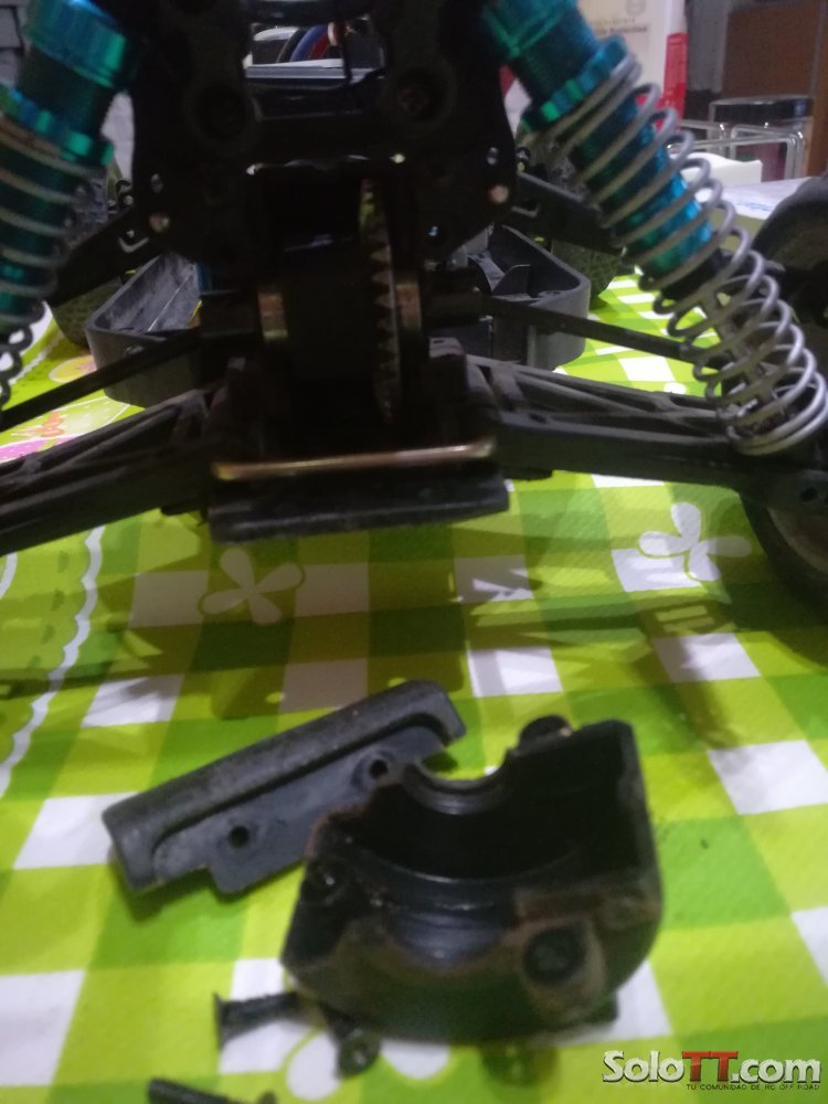

Necesito ayuda! He cambiado las cajas de diferenciales de mi rc, que son de plástico..y al ser simetricas me permiten colocar el diferencial a un lado u otro. En este caso llevaba los diferenciales a la derecha. Bueno, he cambiado prácticamente todo el coche a piezas de metal, y al comprar las cajas metálicas, me doy cuenta que solo me deja colocar el diferencial a la izquierda..lo cual ha provocado que el coche vaya hacia atrás cuando aceleras hacia delante.. El reverse del mando no me vale porque vá justo al contrario de como estás acostumbrado. Se puede invertir la dirección de los diferenciales de alguna otra forma. Agradecería cualquier consejo de NandoGT o quien se preste a ayudarme con este problema. Muchas gracias!

Hola.. Gracias por responder. Aquí te envío fotos de mi Hsp 1/10 con las cajas de diferenciales originales. Se ven los diferenciales a la derecha. Bien, pues el problema ha venido al cambiar todas las piezas a metal. Como se ve en la última foto, las cajas obligan a poner el diferencial a la izquierda. Con lo cual el coche me funciona al revés.
Yos
Vale amigos, ya lo he arreglado. Era tan simple como cambiar la polaridad de dos cables de los tres que van al motor. Yo no lo sabía, y jamás se me habría ocurrido por si me cargaba el motor. Pero el vendedor(Aliexpress)me dijo que cambiará la polaridad de los cables para que el motor girara al revés. Como no me fiaba, he visto varios tutoriales, donde he comprobado que si. Intercambias dos cables del motor y gira al contrario.
