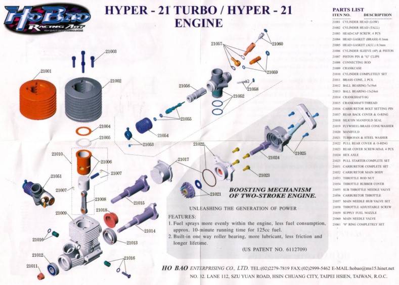

Hola a todos, despues de limpiar el motor, con los problemas para los que lo hacemos por primera vez ; por cierto ¿alguien dispone del despiece del motor hobao 21 3 port?, empieza la odisea de carburarlo, ya que la inexperiencia hizo en su momento que confundiera las agujas de bajas, medias, altas...., depues de leer algunos post la de medias la he dejado a ras, la de altas con tres vieltas, y la de bajas no se como dejarla, el motor es un 21 3 port, y la configuración que traia de fábrica no la se. Pero bueno despues de dos depositos gastados; no quemados (por el escape, de tanto intentar arrancarlo) aparte que tengo ya el brazo como el de Conan, conseguí arrancarlo durante 30 segundos, eso sí con el carro del carburador abierto a tope, y se me paró mada más cerrar el carburador un pelin. Bujía bien del 6 y dos chispos a tope. El modo de arrancarlo que utilizo es el siguiente: unas gotas de nitro en el piston, pongo la bujía, soplo el tubo del escape, tiro un par de veces sin el chispo, y luego con él. Algún consejo para arrancarlo. La compresión del motor creo que es buena, más que nada por que en dos años que tiene el coche no he conseguido que funcione.

aquí tienes el despiece del motor, espero que te sirva.
Respecto al proceso de arranque creo que lo haces bien aunque normalemente no hace falta echarle combustible a traves del hueco de la bujia ya que al soplar por el macarron haces lo mismo y sin riesgo de que te entre suciedad en la camara de combustión.
