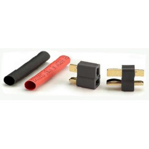

tendras que cambiar el conector por uno de los que te pongo en la foto y los cables los deverias cambiar por unos de mayor seccion ,que aguanten mas el paso de corriente ,si no se te quemaran los cables
sto es devido a una sobre tension que no consiguen aguantar los cables

Gracias por la respuesta, pero no es solucion, no puedo reemplazar los cables de las baterias, seria una chapuza, al igual que el del variador. El tema es saber a que se deve esa sobretension y rebajarla para que no pase.

a ver, lo que te pasa es que el variador es demasiado poco potente para el motor que llevas, si tienes una relacion alta de piñones, el motor pide mucha intensidadque sale de la bateria, las nimh estan bien para los coches de juguete, para mas de 2A no aguantan los conectores, pillate una buena lipo y veras como no fundes nada
por otro lado, te has quedado muy corto en el kit, solo un 35A de variador con un motor 9T lo veo algo excesivamente desequilibrado, el variador esta trabajando casi siempre en su limite
intenta antes de nada, cambiar todos los conectores y poner unos de alta potencia, ya que seguramente llevaras tamiya que se funden con mirarlos, yo pondria estos http://www.hobbyking.com/hobbyking/store/__8328__EC3_plug_Female_14awg_10cm_.html

intenta antes de nada, cambiar todos los conectores y poner unos de alta potencia, ya que seguramente llevaras tamiya que se funden con mirarlos, yo pondría estos http://www.hobbyking.com/hobbyking/store/__8328__EC3_plug_Female_14awg_10cm_.html
Ok, esto me empieza aclarar un poco. Lo de cambiar los conectores sera lo primero, haber como disipa calor. Tengo otro motor 12T, iría mejor que el 9T o siguen estando desequilibrados? por otra parte tengo una ESC para programar el variador y he pensado en bajarle la potencia pero me temo que pasara algo parecido. Lo que es cierto es que cuando entra la segunda velocidad el coche es intratable, pierde el culo, tanto en asfalto como en tierra.
