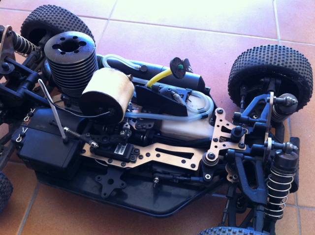

VegaRc
Hola amigos yo le he tocado a la agujas de medios y creo que la ecagado bien cagada por no consigo carburar.
Las agujas la e puesto a ras todas por igual y el problema es que cuando llega a una temperatura de los 70 o 80 grados se acelera sin control y se apaga acelerando yo del mando o colocandole yo el dedo en el escape porque ya os digo que se pone a la maxima revolucion.
Necesito ayuda porque aun no e podido gozar de el por ser de segunda mano.
Uso gasolina merlin del 16% y el motor es un thunder tiger de 28.

Hola vega, revisalo todo bien antes de nada.
Revisa que el servo del gas y el barrilete del carburador funcionen perfectos y no se enganchen,
Revisa tambien todos los mangitos de combustible, filtro y deposito para comprobar que no hay entradas de aire.
Asegurate que las gomas (juntas toricas) de las agujas esten en buen estado.
Si no encuentras nada raro, abre las agujas de bajas y altas y vuelve a empezar a carburar con el motor gordo y ves probando.

Gracias lo revisare pero creo que el problema esta en la aguja de medios que no la tenia que a ver tocado porque el coche cuando lo arranco en frio va bien el problema esta cuando alcanza la temperatura que antes e mencionado.
He intentedo de carburarlo dos o tres veces ya y nada de nada lo pongo gordo de gasolina y nada me hace lo mismo.
por culpa de la gasolina no sera no que es un 16% para un motor de 28 no?
Mi coche es el de la foto de abajo
la gasolina no es deve ser alguna torica que la tienes tocada saca la aguja de medios por completo y mira la junta ,cuenta las vueltas al sacarla para dejarla en su posicion y poder carburar en funcion de esa posicion

Que estado debe tener la junta de medios.
Habeis visto la foto? Como veis el buga a simple vista
la junta no debe estar rota ni agrieteada , un saludo
el coche a simple vista, se ve bien, para guerrearlo
mirale la junta ,si se te para como dices despues de que se caliente ,el coche parace estupendo ,las ruedas que llevas te daran mucha traccion

Creéis que para competir esta bien este coche?
Lo de la carburación puede ser que la aguja de baja este bastante abierta?
Le he mirado la de medios y todo perfecto. Os comento lo de la aguja de baja porque he contado las vueltas que tiene desde la apertura hasta el cierre total y tenía 10 vueltas. He estado viendo vídeos y muchos la tienen entre 3 o 5 vueltas.
puede ser que la lleves muy abierta y se te ahoge el motor bete cerrandola y bas acelerando si se te cala ,cierras un poco mas asi hasta que veas que el motor sube de vueltas de forma rapida y que no se te cale ,midiendo siempre la temperatura,el coche para competir ,en un regional yo creo que si

otra cosa es que el coche estaba carburado para 25% y lo cambié al 16%.
Le tengo que modificar algo?
la aguja de medios tendras que cerrarla algo mas subir el ralenti y bajar un pelin la de alta ,ponle al 25% y te quitaras todos lo problemas
