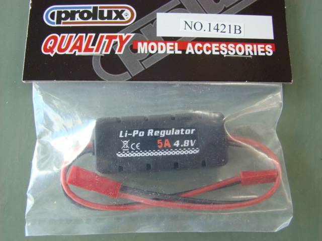

es demasiado voltaje ,lo que tienes que poner es un regulador como el que te pongo en la foto
tu receptor aguanta 7.4V, lo que no aguantara ese voltaje son los servos, si vas a usar servos de alto voltaje no necesitas regulador, si llevas servos normales, te hara falta un ubec externo
