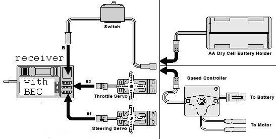

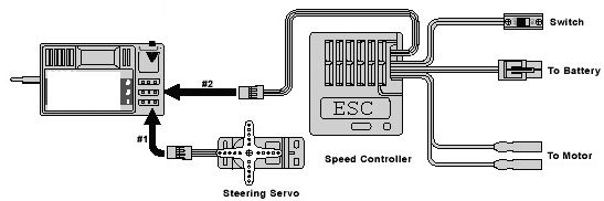

He comprado el tamiya MB-01 MIni Cooper que me ha venido con un contralador ESC-THW-1060-RTR. El coche lo he montado sin ningun tipo de problema. Lo unico que no venia era el servo para la direccion, La emisora ,el receptor y la bateria ya tenia yo una ya que hace años compre y monte un Tamiya M-05.
Mi duda es con el ESC ya que solo viene 4 cables. (1 es el interruptor, 2 es la alimentacion, 3 al motor y 4 al receptor). Mi ESC del Tamiya M-05 es un TEU-104BK y este viene con un 5 cable que va conectado al receptor de la emisora. Que es concretamente el que le suministra alimentacion.
Que es lo que estoy haciendo mal o que se me esta olvidando para que no me funcione este ESC. Porque tengo configurado el jumper de funcionamiento (F/B/R) - (F/B) - (F/R) como (F/B/R) y el de bateria (LI-PO) - (NiMH) como NiMH que es el tipo de bateria que tengo.
