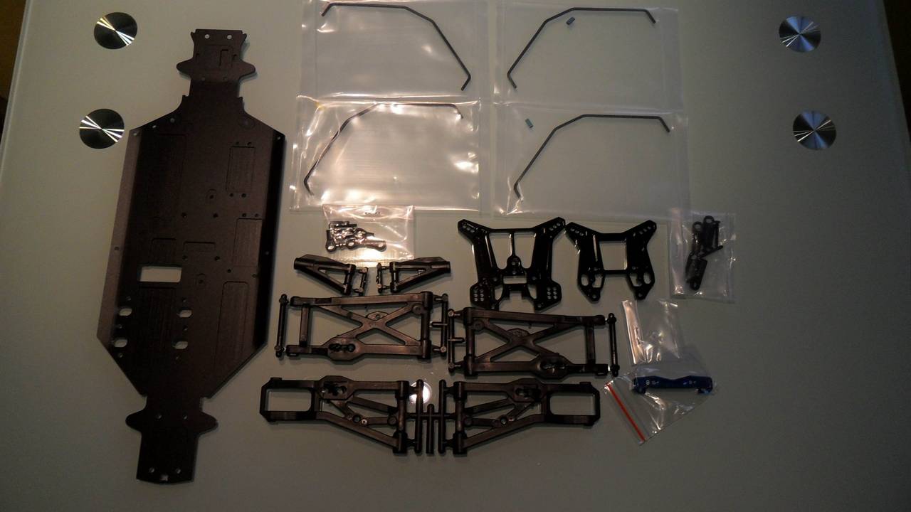

Por fin...... El importador oficial para Espanya de Associated, FASOL, ya dispone del tan esperado kit upgrade para el RC8B.
Con este kit se pretende mejorar el comportamiento en general del coche, haciendo un coche mas estable y con mucha mas eficiencia en el trabajo de las suspensiones.
El kit esta formado por:
Nuevo chasis (3mm mas largo)
Nuevas mariposas
Nuevos trapecios con el anclaje del amortiguador el trapecio mismo
Nuevas barras estabilizadoras traseras
Nueva bancada delantera posterior
Nuevos vasos de diferencial (aun no disponibles)
Todo se puede comprar por separado.
Os dejo una foto del kit una vez abierto:
http://img.photobucket.com/albums/v281/lluis66/SAM_0399.jpg

Ya se conocen los precios recomendados por el importador para la venta del Kit upgrade!!!
Kit trapecios, mariposas: precio recomendado 50euros
Kit trapecios, mariposas chasis:precio recomendado 120 euros (el precio de 82 euros era un error)
A partir de aqui el descuento que le puedan hacer a cada uno en su tienda....
Respecto al comportamiento no tiene nada q ver con el coche anterior, es un coche mucho mas noble y las suspensiones trabajan mucho mejor, sobretodo en la recepcion de los saltos.

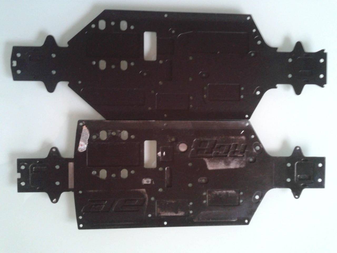

me imagino que los trapecios que tenemos ahora tb sirven , se les podra hacer un remiendo taladrando . me imagino que el piloto actual lo hizo asin para probar , no .
otra pregunta por si alguien sabe algo , la caja de pilas , entra en el nuevo chasis??

lo de los trapecios imagino que el apaño lo puedes hacer con una dremel o parecido,de todas formas igual han cambiado algo en los materiales con los que han hexo el plastico eso tmb seria bueno,en cuanto a lo de la caja de pilas yo creo que sientra saludos

A ver si aclaramos las cosas:
La caja se puede montar perfectamente en el nuevo chasis, solo queda un poquito al aire, la zona del tornillo trasero mas exterior.
En cuanto a los trapecios se pueden rebajar, pero si usais los viejos se romperan pq no llevan refuerzo y al rebajar quedan muy debile.
El kit lo podeis montar entero con el viejo chasis sin ningun problema y la caja no queda al aire.
La caja del receptor solo queda un poquito al aire, repito un poquito si poneis el casis nuevo, pero no hay ningun problema.
Os dejo unas fotos:
http://img.photobucket.com/albums/v281/lluis66/2011-07-08122328.jpg
http://img.photobucket.com/albums/v281/lluis66/2011-07-08122352.jpg
http://img.photobucket.com/albums/v281/lluis66/2011-07-08122236.jpg
