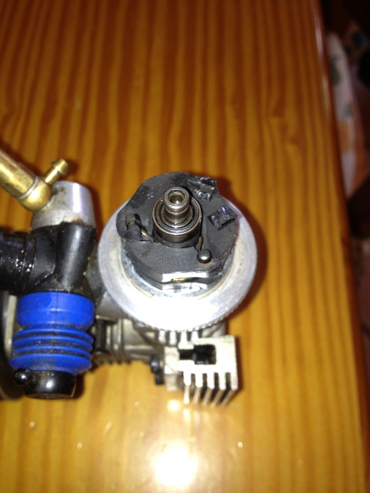

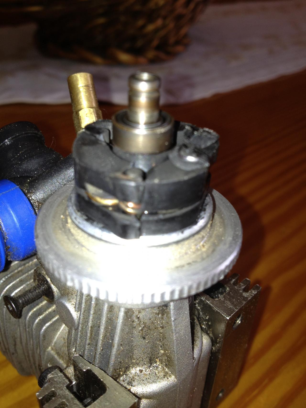

Pues malas noticias.
Esta mañana me disponia a limpiar y adencentar un poco el coche ya que llevaba mucho tiempo parado y no lo deje muy limpio la ultima vez que lo utilice.
Mi sorpresa ha sido cuando he abierto el motor y me he encontrado con esto, la verdad es que estoy alucinando, no se como ha podido pasar...

Por que ha podido ser? que motor me recomiendas para un principiante como yo
lo del motivo... normalmente ese tipo de roturas es por fatiga

No lo entiendo, entiendo que se me "gripase" estando en funcionamiento, pero es que el coche lo deje perfectamente...
Ha sido abrirlo esta mañana y encontrarme con todo el percal...

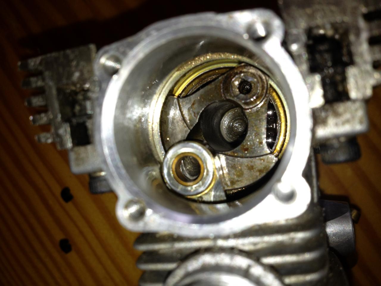

aver lo tienes facil mandamelo y te lo monto asi veo cual es el desgaste de la biela solo pagas los portes...

Pues ese motor lo veo muy oscuro por dentro. Le hechas after run luego de usarlo para evitar la corrosion? Si no tienes pon lubricante de caja automatica de vehiculo 1:1, unas 6 gotitas por el carburador, yo hago eso y mi mac llego como a los 30 litors facilmente.
