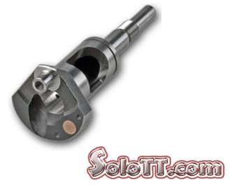

Novarossi, tras sacar el Toro nero Team, decidio dar un motor en el mismo ambito de competicion y caracteristicas parecidas, pero a un precio mas que asequible para todo competidor amateur, este es el Toro nero .21, todo una bestia derivada de uno de los mejores motores del siglo, como RCtech le denomino.
Novarossi Toro Nero .21 Datos, características técnicas, documentos útiles y videos sobre este motor.
Especificaciones:
Motor: Toro Nero .21
Cilindrada: 3,49cc
Potencia Máxima: 2,97 hp
R.P.M: 35.000 R.P.M.
Régimen de giro útil: 6.000 ~ 40.700 R.P.M.
N. Transfer ports: 7
Cojinete trasero: Bolas de Acero
Arranque: Mesa de arranque
Cigüeñal: 14,5 mm - Turbo SG
Carburador: 9mm - Plastico
Tipo de bujia: Standard - C6g
Tipo de escape: Escape trasero
Tipo de combustible: 25% Nitro

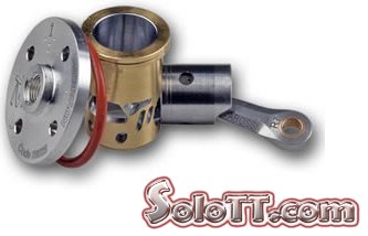

Re: Novarossi Toro Nero .21
Bueno si y no, hay un culatin turbo para este motor, y hay dos versiones, el Toro Nero y el Toro Nero Turbo ke es el mismo motor pero con el culatin turbo
