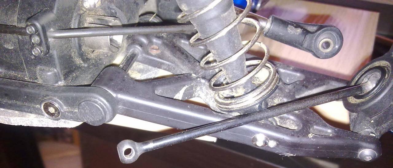

Buenas a todos, pues eso os queria preguntar si sabeis si cuando se pierde ese pasador se puede arreglar de algun modo o tengo que comprar todo entero. es de un Lossi 8eight 2.0. Gracias a todos.

buenas peñastre yo creo que los puedes comprar separado,pero mirate x algunas web ya que a veces en unas te ponen todo entero y en otras te venden cositas sueltas,saludos

a mi una vez me paso algo asi,lo solucione metiendo un tornillo a rosca,eso si,tiene que ser un poquitin mas grande que el agujero,para que entre roscandolo pero duro,luego lo corte y lo lime hasta que quedo en la medida justa,y asi se tiro hasta que duro el coche,eso si,te recomiendo que los tornillos sean umbraco,que son de dureza 12/9 o en su defecto los mas duros que encuentres.
