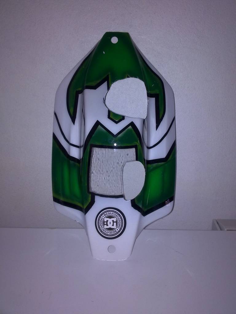

Bueno voy a mostraros los pasos q he seguido para pintar mi carroceria, es bastente mejorable el resultado ya q lo pinte con spray, y kien tenga mas conocimientos el resultado sera mejor.
1º Buscamos un boceto donde plasmar nuestar idea:
2ºDibujamos nuestro diseño:
3º Coloreamos nuestro diseño buscando lo q mas nos guste(volvemos al cole a colorear bien!!!!!):
4ºBuscamos las mascaras,bocetos o diseños q keremos en internet o lo hacemos a mano, despues de enmascarar toda la carroceria lo dibujamos:
5ºRepasamos lo q keremos kitar para darle el primer color, yo lo hice con un cuter de modelismo y paciencia, y le damos el primer color:
6ºKitamos la mascara y vemos el resultado, ojo solo kitar la primera zona donde luego le daremos el siguiente color:
7ºDespues de verlo le damos el siguiente color y vemos el resultado, kitar siempre la mascara despues de secar la pintura para ver el resultado:
8º Pasamos a kital el ultimo trozo de mascara le damos el ultimo color, luego despues de secar kitamos los filos del marco de las ventanas, damos otro color dejamos secar, y colocamos las pegatinas y asi sera el resultado:
Esto es todo espero q hos sirva de ayuda, y con paciencia sale, y mientras mas veces se haga el acabado sera mejor, ya q vosotros mismo corregireis vuestros errores, me incluyo en esto ultimo jejejejeje.
Un saludo.

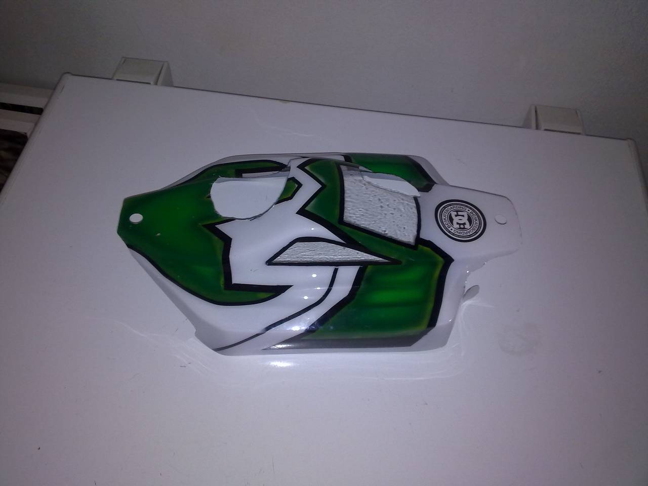

Resultado final:

Solo me keda recortar y colocarla en el coche ya pondre fotos, espero q lo disfruteis jejejeje.

recordar siempre que al pintar, siempre primero los colores mas oscuros y hasta el mas claro el ultimo.Despues una mano de blanco y los fosfos luciran mas

centinelasbikers dijo:
Razon tienes, el color fosfos no le di blanco, no se me paso ni lo sabia ademas de q no tenia, pero bueno como dije es mi primera y asi voy corrigiendo errores.
