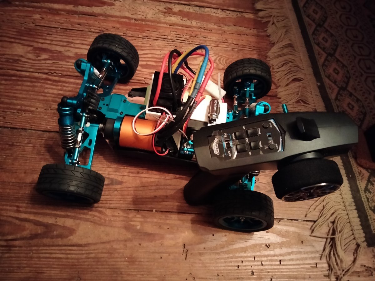

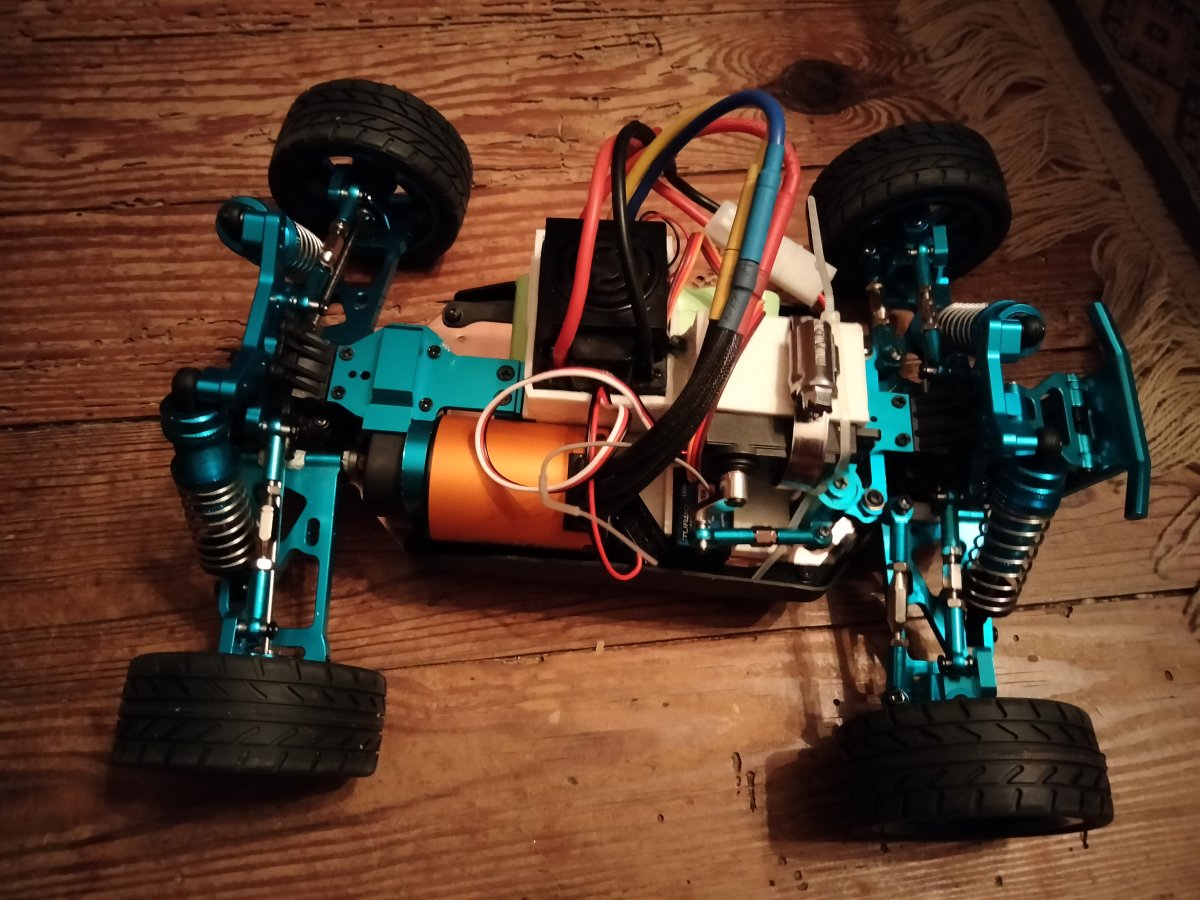

He hecho dos agujeros más que bien pero le sigue costando arrancar . También le he mirado la trasmisión les había engrasado con grasa consiste le he quedado casi toda y sigue igual . Será la grasa la que no le deja arrancar bien?

No pones la configuración de motor, variador, relación de transmisión, incluso diámetro de ruedas que tiene el coche wltoys. Ni siquiera pones una foto de lo que has montado.
¿esperas a que alguien te conteste y adivine el problema?
* Si el coche es nuevo comprado en tienda ----> reclama y que lo solucionen ellos.
* Si el coche es de segunda mano ----> contacta con el antiguo dueño si el anuncio ponía que funcionaba
* Has actualizado el coche a "ciegas" y sin tener en cuenta muchas cosas:
motor brushless de muchos KV y poco par (si encima aumentas el diametro de ruedas es peor), variador sin configurar, servo nuevo y emisora antigua sin reverse,.....piñon nuevo con mas dientes o distinto modulo, la corona esta gastada o mellada...,

Seria interesante conocer modelo exacto del variador. Puedes poner el enlace donde lo compraste.
Por el foro hay bastantes problemas parecidos al tuyo. Es algo habitual con ese tipo de equipos.
1.217
59
Puedes leer varias reviews con problemas de tartamudeo al arrancar y temperatura excesiva, llegando a quemarse.
Si puedes, devuelvelo, al ser tan baratos algunos salen defectuosos. Seguramente ese sea el problema
