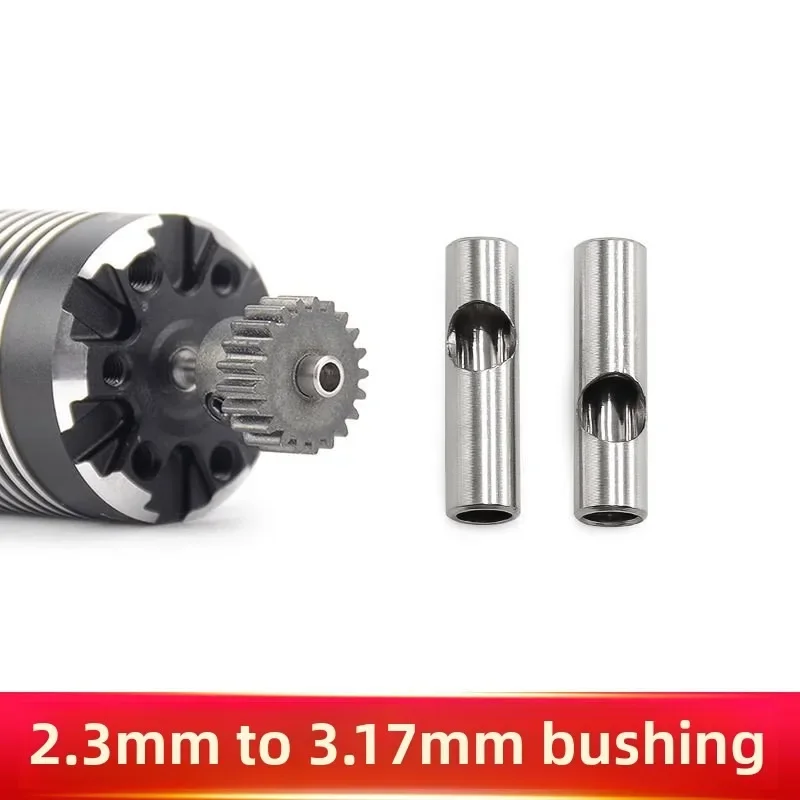

Buenas tardes, le compré a mi hijo un coche de aliexpress referencia 16102 con motor de escobillas, me sorprendió lo que corria por ese precio y la cantidad de mejoras que se le pueden hacer. Primero le puse las trasmisiones metalicas, cuando llegaron me di cuenta que necesitaba para esas transmisiones los diferenciales metalicos, los compré tambien, ahora me he dado cuenta que para esas transmisiones no me vale el piñon que lleva el motor, venía uno pero es para eje de 3,175 pero este creo que es de 2 mm asi que no vale.
estoy mirando motores con escobillas para no tener que cambiar tambien el controlador pero que sea con eje de 3.175.
Alquien me puede decir cual compro? no se si hay alguno para coches que son mas de escalada o algo asi, y no lo quiero comprar y que luego no valga.

Los juguetes chinos de esta escala (1/16, 1/18) suelen usar motores tipo 380 o 390 con ejes de 2.3mm. Mídelo con un calibre para confirmar. Los motores tipo 540 tienen eje de 3.2mm pero seguramente tú coche no tiene espacio para este motor y puede ser que queme la electronica puesto que es mas potente y consume más.
Hay espaciadores para convertir de 2.3mm a 3.2mm para el piñon (no lo has buscado mucho), es un problema bastante común :

Muchas gracias a ambos, lo del adaptador no lo había visto y si que le he dado vueltas a AliExpress,había visto piñones pero ya no había existencias, finalmente lo que he hecho ha sido rebajar un poco el soporte del motor para que esté se desplace hacia la corona y no tener que cambiar todo el sistema, es una chapuza pero funciona de momento. El siguiente paso será un motor sin escobillas, pero ya llevo gastado más de lo que costó el coche...
