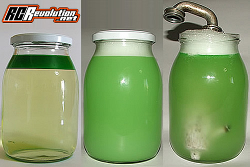

Este producto es un desengrasante especial cáustico de dos componentes para la limpieza externa e interna de los escapes de los coches rc.
Se vende en un recipiente de vidrio, en el que una sola inmersión hará que la grasa desaparezca y que la pieza queda como nueva y sin esfuerzo.
Simplemente agitar bien y sumergir la pieza en el liquido, despues de 20 o 30 minutos como máximo (dependiendo de las condiciones de la pieza), después retirela y se puede limpiar con agua corriente. Queda como nueva, limpia, desengrasada y pulida.
La ventaja más importante es que se limpia tambien la parte interna, por lo que el escape recupera todas sus prestaciones y repercute tambien en el mejor funcionamiento del motor.
El precio del bote (1 litro), cuya duración es de 5 a 7 meses es de € 14.90. Fuente: emmegimodel - emmegimodel@libero.it
Articulo cedido y traducido de: http://www.rcrevolution.net/portal/modules/news/article.php?storyid=1697
Gracias a http://www.Rcrevolution.net por la notícia.
