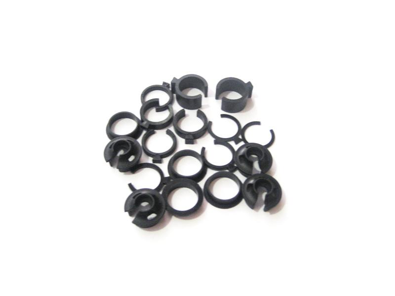

Por lo que creo entender parece que te falta o un muelle algo más fuerte, o en su defecto te faltan precargas en que "tensen" más ese muelle. Se colocan arriba del muelle del amortiguador. Por si no sabes como son:

tengo tres precargas en cada amortiguador,, y la silicona que echo es silicone oil 350,

pues si no sube bien, y le tienes metidas precargas, sera qe tienes el amortiguador mal!
prueba como dicen estos compañeros a subirle la densidad, y si no metele mas precargas!
