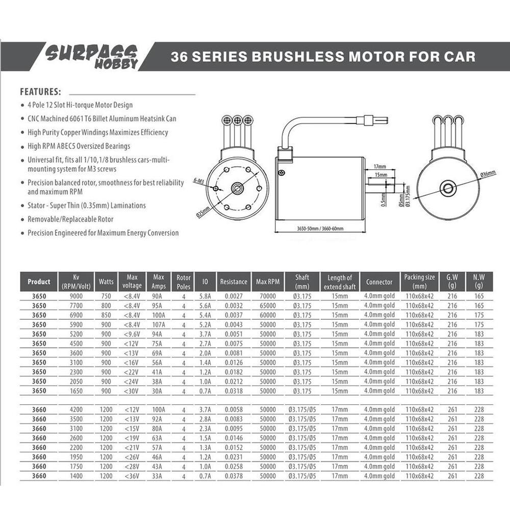

El consumo maximo de corriente depende del motor en aceleraciones; por ejemplo, si tienes un motor 3650 2300KV, según esta tabla, tiene un consumo máximo de 41A. Este consumo máximo dura decimas de segundo cuando el motor acelera a tope desde parado.
El variador (100A) siempre tiene que estar por encima del máximo del motor. La bateria original sería 4000mAh * 30C = 120A , de sobra para ese motor y ese variador . El poner otra batería de más descarga máxima, no vas a conseguir nada en prestaciones, simplemente, la bateria va más desahogada y se calientaría un poco menos.
Como mucho, si se quemase y gripase el motor (cortocircuito) y la protección anticortocircuito del variador no actua bien, cuanto más descarga tiene la batería, más "chispazo" se llevará el variador y el motor.
