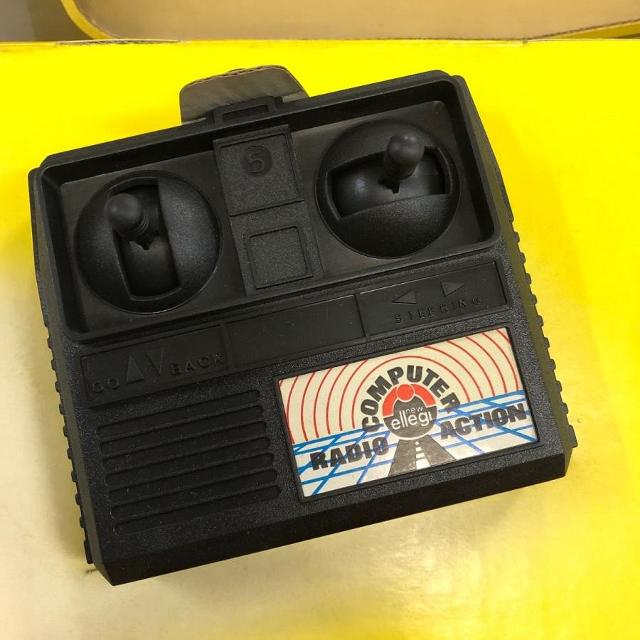

Buenas a todos... la duda es con respecto al mando de una Ferrari F40 que cuenta con 2 motores, uno para la rueda delantera izquierda, y el otro para la rueda delantera derecha...

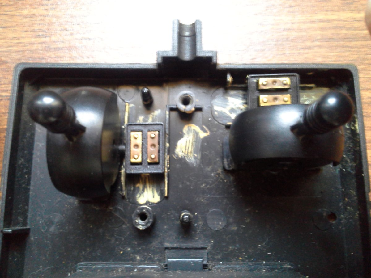

Supongo que el mecanismo de control será similar en distintos mandos. En este es bastante simple, consta de dos guías...
Sobre cada una de las guías se posan unos conectores de cobre que son los que hacen contacto con el circuito integrado al mover los Sticks... estas guías están engrasadas
Una activa avance y retroceso... y la otra el giro izquierda/derecha...

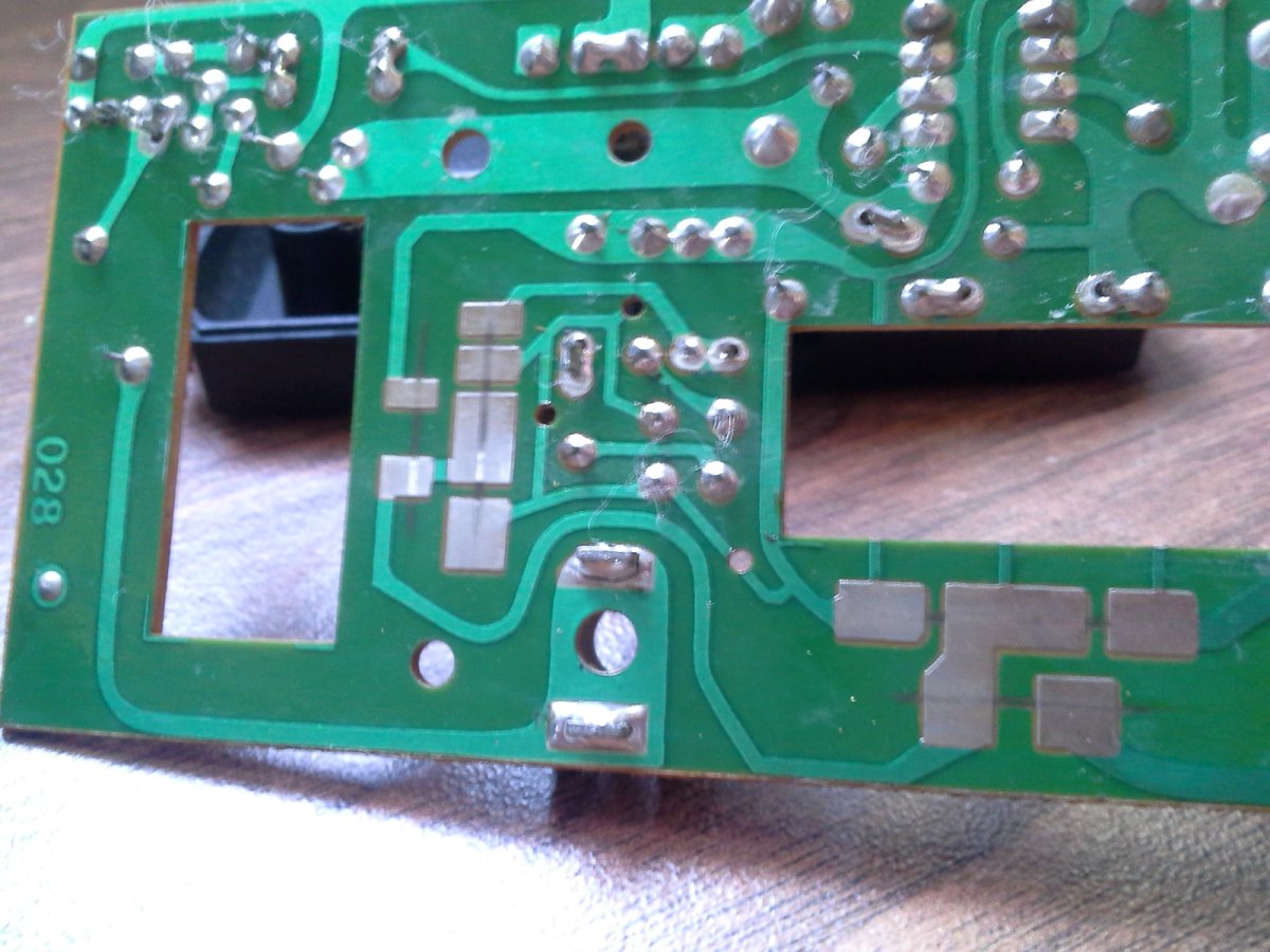

La pregunta es.. si se usa algún tipo de fluido, o grasa para mejorar el contacto eléctrico de dichos conectores con el circuito.. es decir sobre la plaqueta integrada, para preservar el integrado del Rozamiento de esos conectores metálicos con la plaqueta integrada..
Al Abrir el mando para limpiarlo, en la zona donde se produce el rozamiento de ambas partes tenía una especie de fluido viscoso color ambar. Al limpiarlo descubrí que en la parte donde los conectores rozaban con la plaqueta integrada, había un surco recto... producto del rozamiento... y creo que ese surco puede ser causante de mal contacto y por ende mal funcionamiento... de esto me surge otra pregunta...
¿podría colocar una capa fina de estaño al integrado para rellenar el surco y asegurar un contacto optimo?

Viendo la electrónica del mando, es un juguete bastante sencillo , control todo-nada (no es proporcional).
* Si falla a veces la palanca para avanzar/retroceso, a lo mejor es un muelle pequeño que está debajo de la plaqueta y que està comprimido sin hacer fuerza.
* Los contactos son de latón. Soldar estaño encima, se gastaría rápido porque el estaño es más débil que el latón. Además, deberías soldar un capa muy fina, es difícil porque el estaño tiende a hacerse bolas en vez de espandirse por todo el contacto.
* Si tienes cariño al coche, puedes convertirlo a Radio control proporcional con piezas de modelismo: emisora-receptor, un servo y un variador. Te saldría por unos 35 euros con precios de AliExpress. Igual tendrías que comprar una batería y cargador también.
* Comprueba la batería/pilas por si no tienen fuerza cuando arranca el motor. Cuando el coche va a tirones o no arranca bien, lo primero es comprobar la batería.
* Existe grasa para contactos electricos y variadores mecánicos , marca Tamiya:

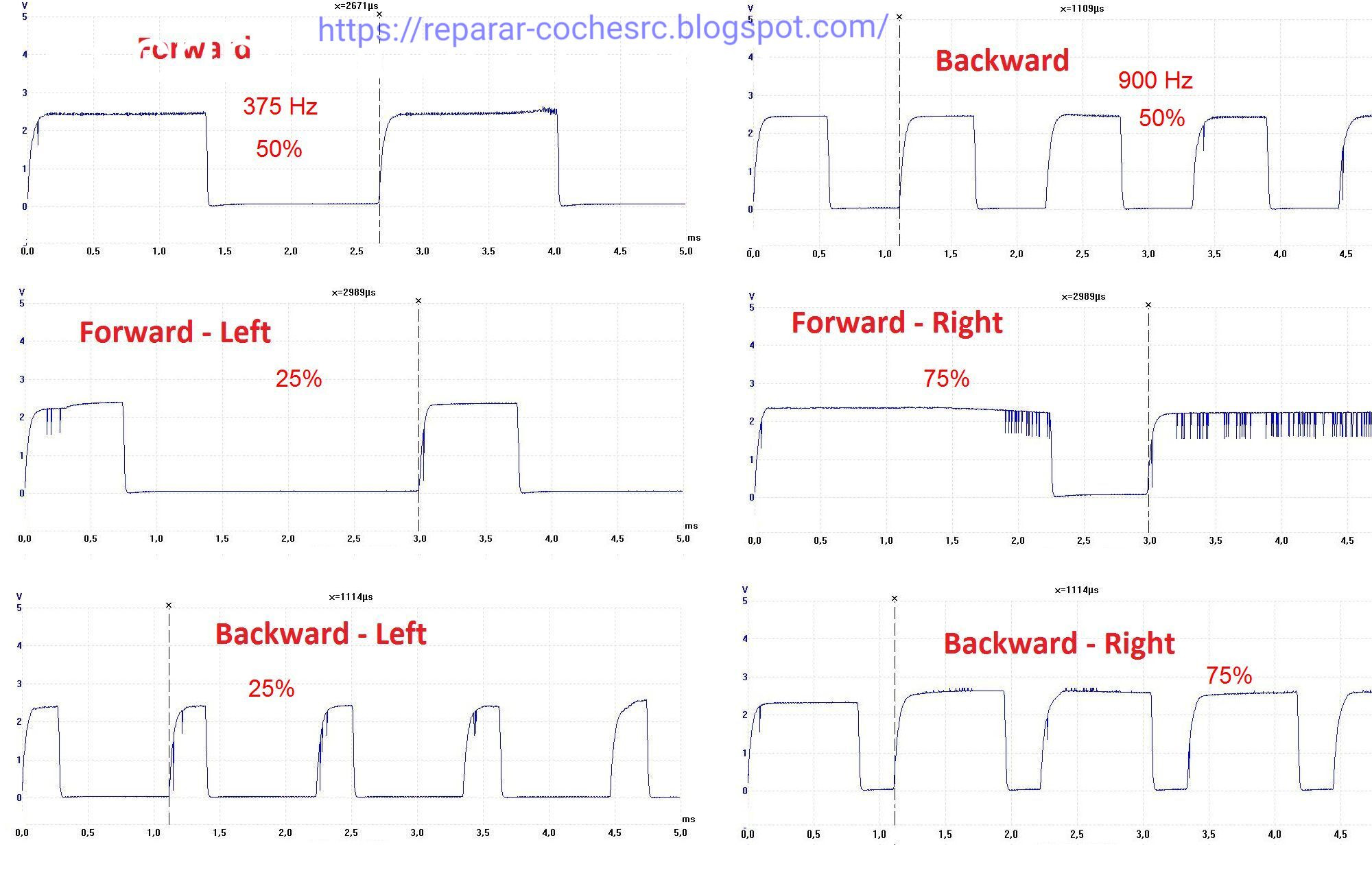

Estás son las señales de un juguete Niikko de los 80's para veas como funciona:
https://iili.io/FfwTn0G.jpg

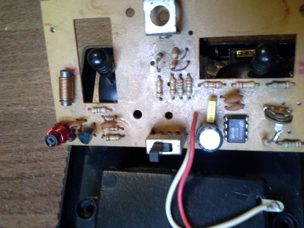

El mando no tiene mas que un par de condensadores...

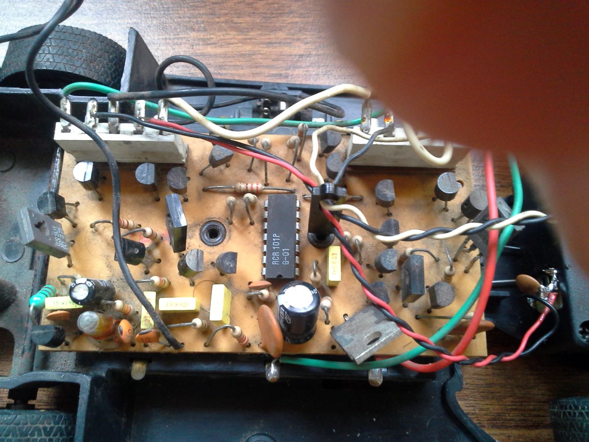

y el Coche tiene esta plaqueta ...
correca
102
56
No se puede medir o probar un condensador estando soldado: el resto de un circuito afecta a la medición.
* Limpia la placa del coche y el mando con limpiacristales y un pincel o brocha por ambos lados (lado de componentes y lado de pistas). Deja secar y prueba. Igual funciona. La suciedad conduce y puede afectar al circuito , especialmente a la parte de radiofrecuencia.
* En el mando hay un potenciómetro ajustable (trimer). Marca la posición donde estaba, y gira un poco a ambos lados y prueba en distintas posiciones.
El circuito 555 del mando hace formas de señal iguales a las del Nikko que puse antes.
