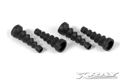

si baron, pero al comprimir el amortiguador el fuelle se queda comprimido cuando amortiguador se estira, nose si me explique bien.
Los fuelles que tengo son estos
Re:Nuevo desde Asturias y algunas dudas
claro, pero eso es normal, al final terminaran cayendo, es culpa del modelo de fuelle que tienes, son mejores los que no tienen rugosidades

A ver, tu metes la parte ancha de la goma hasta el cuerpo del amortiguador, y hay se engancha, ahora estiras el vastago y la goma y lo que sobre de goma lo cortas a ras de rotula, y ahora solo pones la cazoleta pillando la goma y fuera
aaaa vale vale hablando mal y pronto que son un poco bastante basura.
los pondre como dice javperezi.
Muchas gracias.
