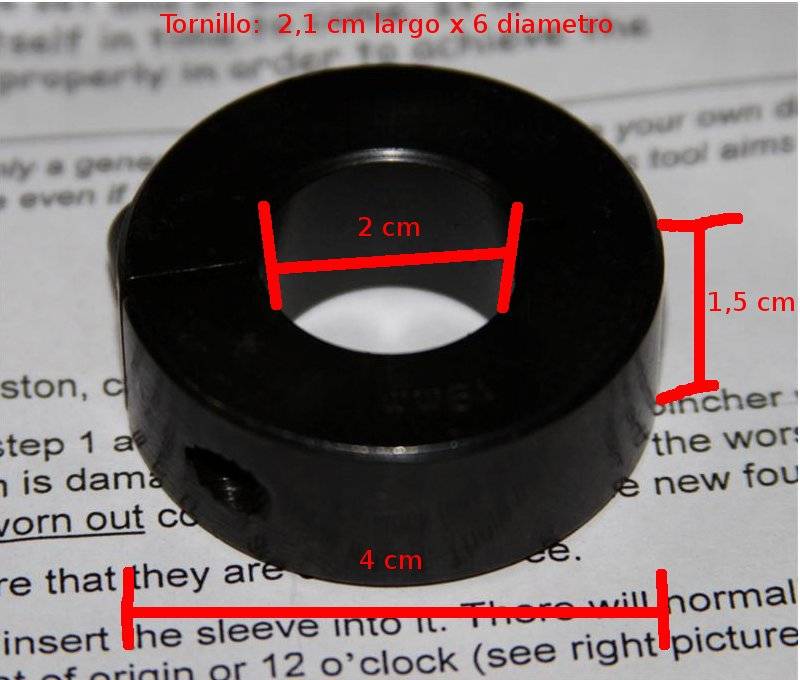

Xevi, aqui tienes las medidas. El que tengo ahora mismo era para camisas de 20mm.
A ver si te aclaras con la foto chapuza ;)

El rasingtt pronto tendrá uno mio, a ver ke tal le va, a él se lo he hecho para motor OS y RB, la medida es de 19.5 de la camisa y yo le hice la herramienta de 19.60 para ir cerrando hasta lo que él quiera, a ver qué nos comenta de su funcionamiento, por mi parte espero tocavia a cumplir 25 o 30 litros con el thundertiger y a ver si lo reviento antes de abrirlo jeje!!!! Una fotillo del mio:
.....no esta pintado, esta "pavonado", como los tornillos allen negros.
