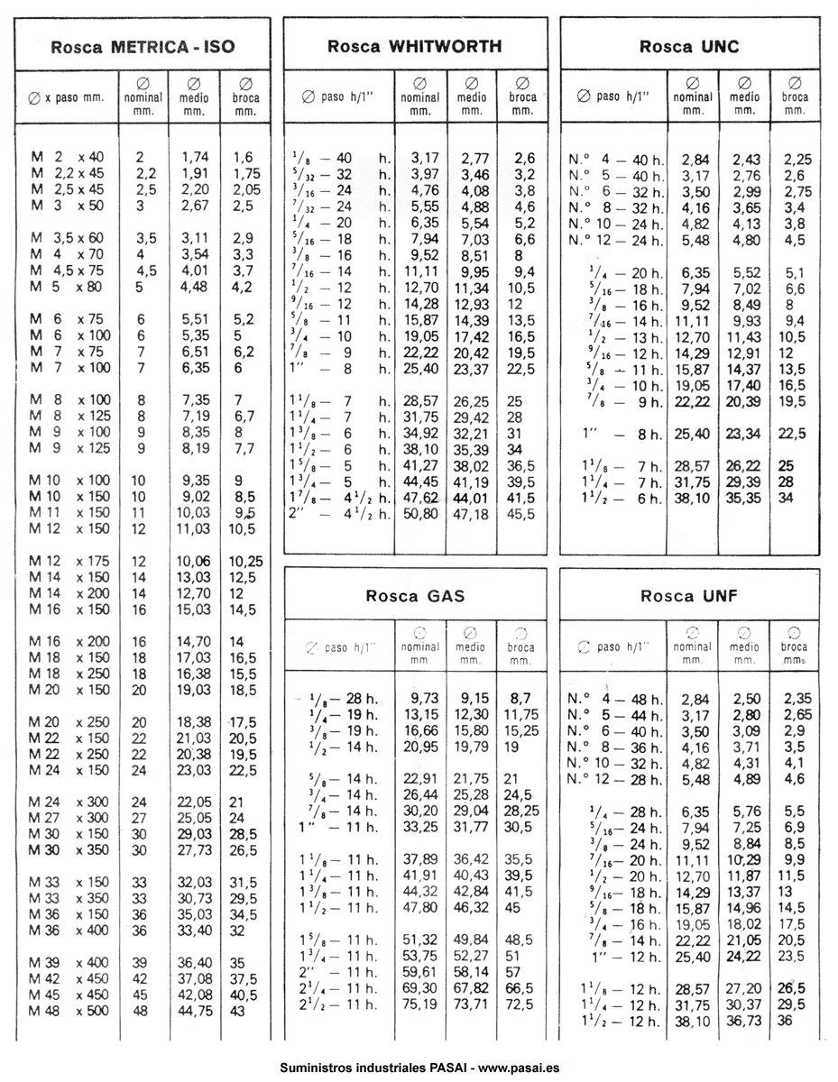

TABLA METRICAS Y TALADROS
Tener en cuenta que no se puede taladrar ,direcctamente con la broca definitiva ,primero hay que taladrar con brocas mas pequeñas ,hasta llegar a la final
