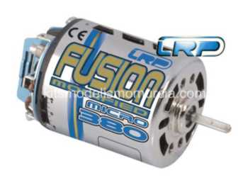

Entonces... cual puede ser un buen motor y lipo? (dejando los diferenciales y corona de serie)
Re:Kyosho mini inferno... que hay que cambiarle para que sea fiable?
un motor bueno es este (lrpfusion micro 380ht) esta recomendado para el mini inferno y con una lipo vtec 1800mah 25c tienes un coche agil y mu rapido
peter34
353
Y el variador palleirus-bulgaris va aguantar esa lipo y ese motorcito?
seguro piensa que ese motor es algo mejor que el de serie ,y esta hecho para ese coche por lo que problemas no deves de tener ,tambien puedes meterle una lipo de menor descarga en vez de 25c meterle una de 10c que tanbien es tolerable por el variador
