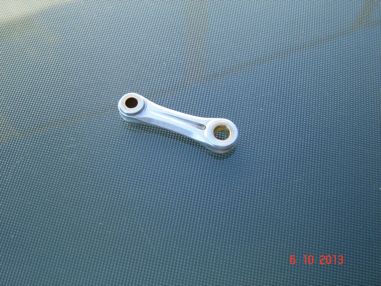

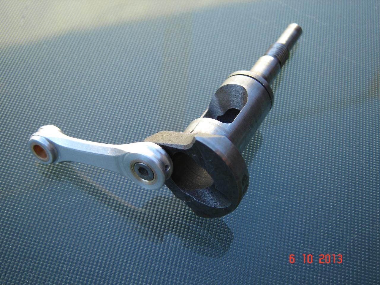

Hola, aqui podéis ver una biela de un Alpha reparada (tenía holgura en el casquillo de cabeza de biela). Ahora tiene 0 holgura.

Quitas el casquillo dorado de la biela e insertas uno nuevo? Cual es el proceso para insertar el nuevo casquillo

Normalmente, quito el casquillo antiguo y pongo otro nuevo, pero en este caso como la biela lleva esa endidura por abajo e iba a quedar poco material, he retaladrado el casquillo y he dejado un poco y sobre ese he metido el nuevo.

En la foto se ve perfectamente ,solo que habras enfriado el casquillo nuevo para que entre y al expandirse ,se quede fijo ¿no?

No caliento la biela, lo que hago es meter el casquillo con un poco de presión y le echo previamente fija tornillos. Del qué aguanta 200 grados.

No enfrío el casquillo. Lo que hago sí por ejemplo el taladro de la biela es 6 mm, el casquillo lo rebajo exteriormente a 6,1 mm y al meterlo entra a presión y luego con el fijatornillos, no hay quien lo mueva.

Gracias kike...de que material es el casquillo? Hay marca de fijatornillos usas?

De nada 2BRUCELEE, los casquillos son de latón o bronce y el fijatornillos es el LOCTITE 270. Es para fijaciones permanentes y aguanta +200 de grados.

No se ,yo veo que a temeratura alta el fija tornillos puede fallar ,no lo veo muy solido ,abria que ver lo que dura

A mi de momento me ha ido bien. Este fijatornillos se utiliza en motores de coche 1:1 y si que aguanta temperatura. En las especificaciones dice que para desmontar tornillos fijados con el, tiene que ser aplicando 300 grados de temperatura. A mi lo que me ha pasado ha sido que se me ha cristalizado el casquillo de la biela por el calor y la fricción , al quedarse acelerado el motor a tope durante varios minutos, por haberse quemado el servo del acelerador.
