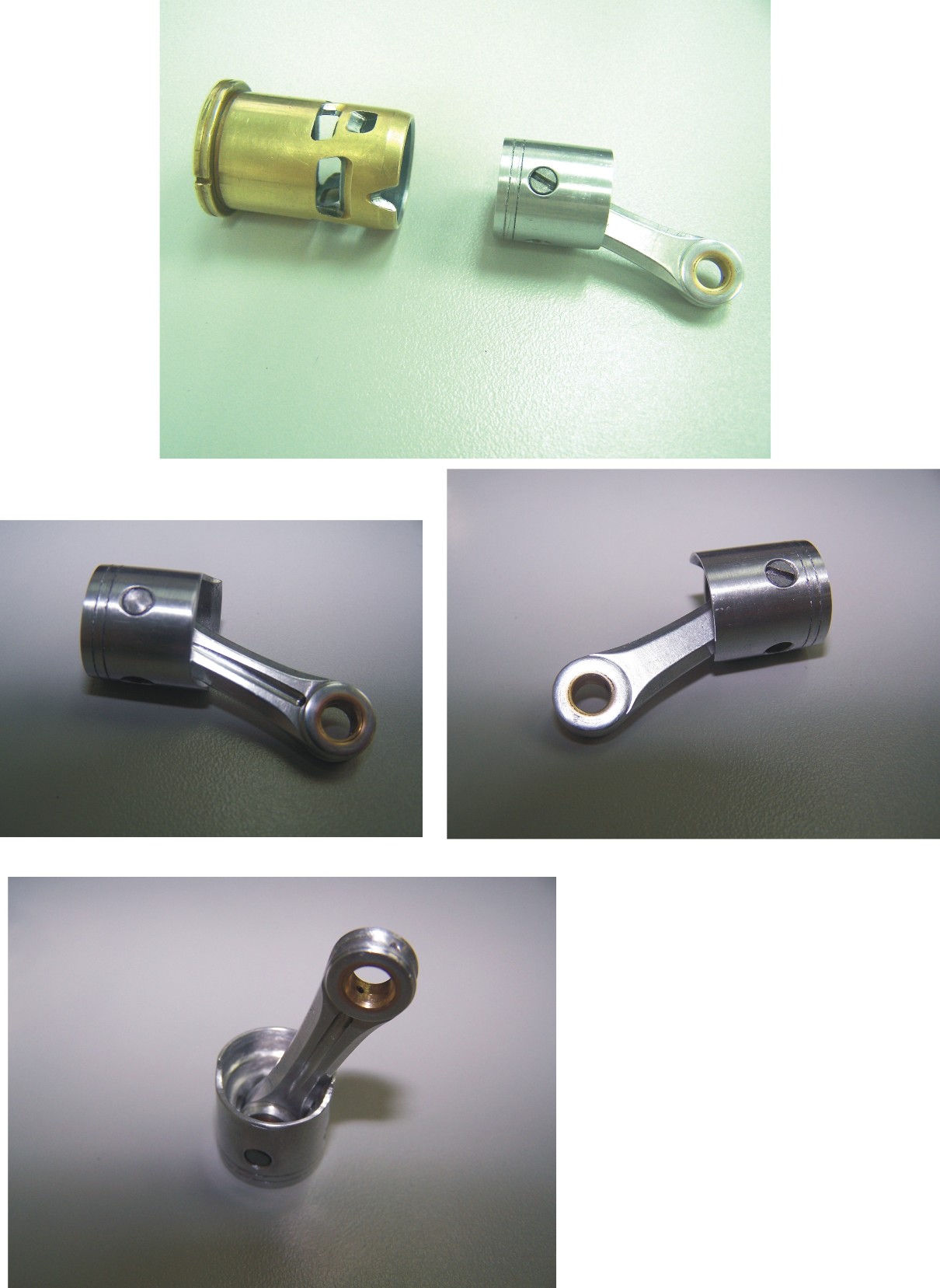

kike
59
Hola,
Lo prometido es deuda. Os adjunto unas fotos del pistón fabricado para el Alpha F-850. Ha sido un trabajo de chinos, con precisión suiza. El pistón tiene internamente diferentes espesores, en la zona del bulón 3 mm y en la falda apenas 1 mm.
Saludos.
2brucelee
95
Muy wapo wapo wapo !!!!!!!! Pon un vídeo para ver como suena kike!!!! Un saludo.
kike
59
Gracias por vuestros comentarios. Ahora entiendo porqué un grupo como ese vale 100€, es jodidísimo de hacer. No sé sí tendría paciencia para hacer otro igual.
