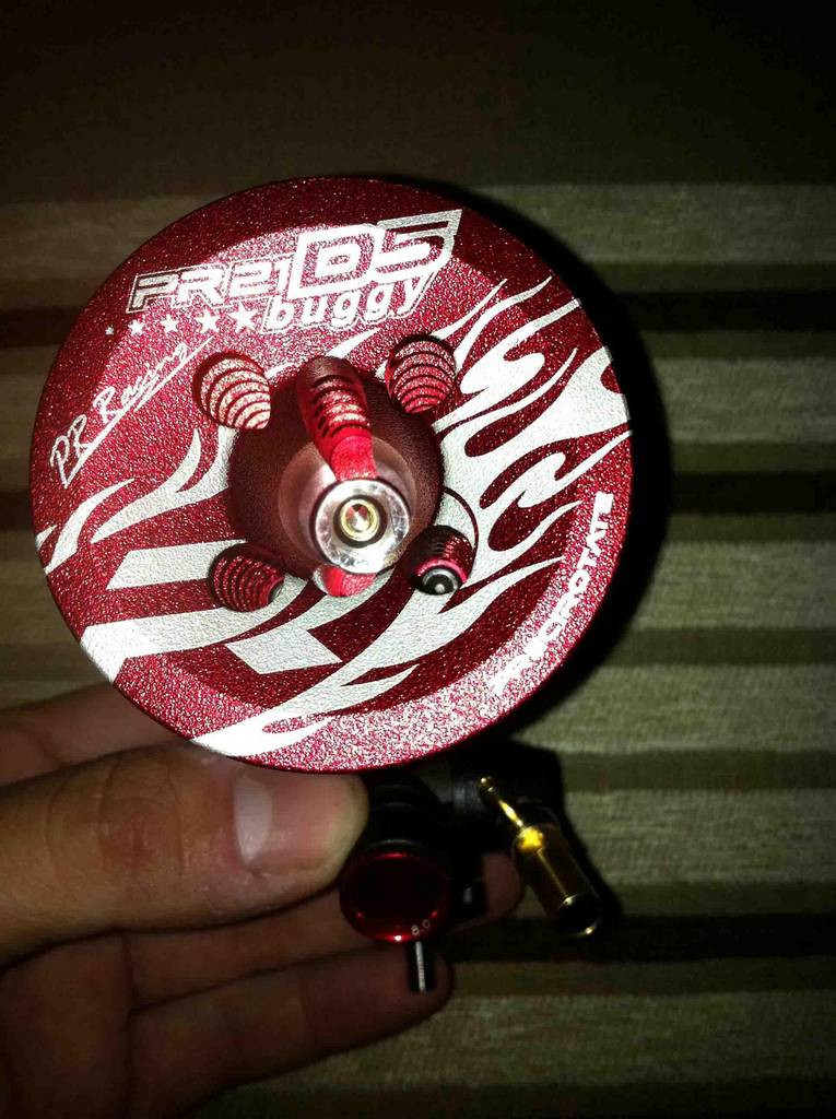

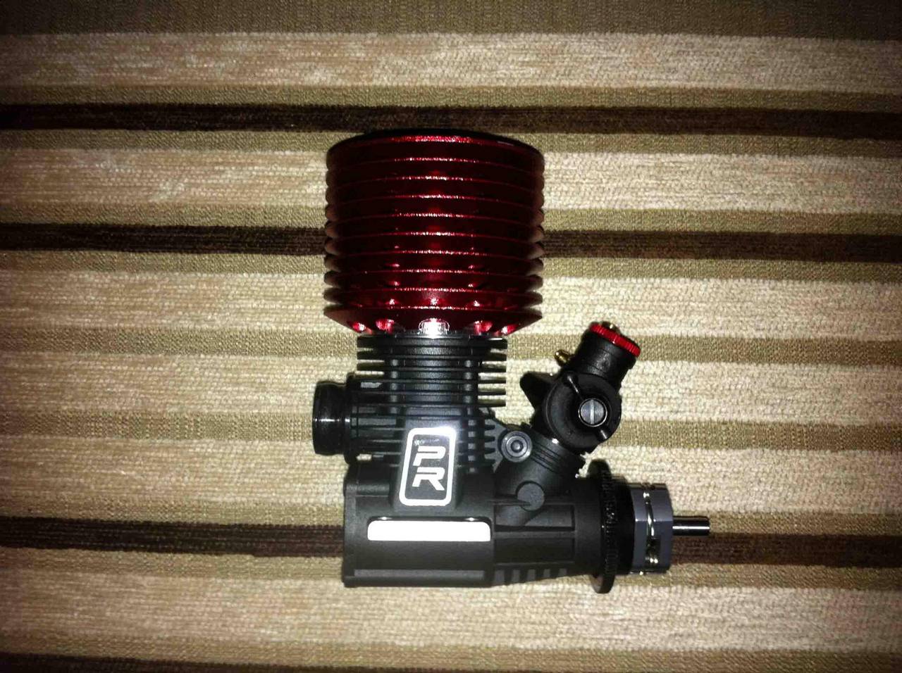

Pues la Verdad que he tenido que decidirme ya porque el motor antiguo, un SH, a pegado un "petardazo" literal, que ha arracado del sitio el codo del escape.
Pues eso me he decido por un precirotate D5, pongo unas fotillos.
me gustaria que me dierais algunos consejos de como hacerle el rodaje en condiciones. gracias......

buenas que buena pinta tiene el motorcito topansky,al final donde lo pillaste?saludos y a disfrutarlo
topansky
165
en chiclana,
