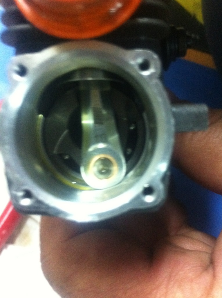

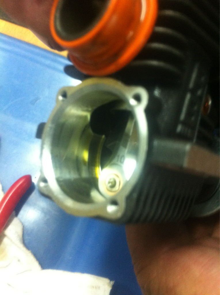

Bueno, aki van unas fotillos despues de hacer casi el rodaje completo a un RB X11.
Trucks
1.228
Eso hay que verlo cuando le des un poco de caña, si no engrasa cuando esta en rodaje un motor que se le lleva gordo ya me contaras......
